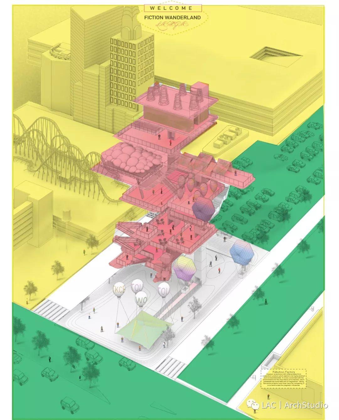

画图之前必不可少的是思考。从整体角度出发,我们需要尽可能在有限图纸内包含整个设计,这就需要场地信息、建筑主题和尺度反馈信息,也就是下图颜色区分出来的的三个部分。

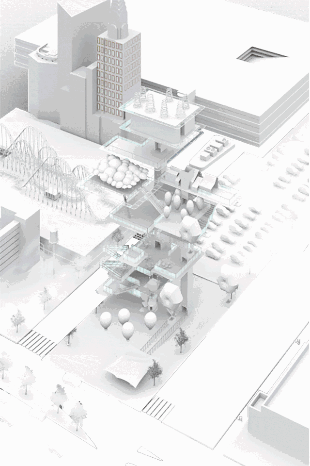

在渲染白模的时候,个人现在一般不太用vary了,因为速度比较慢,取而代之的我会使用enscape或者rhino自带渲染器渲染。大家甚至可以在Arctic模式或者Render模式下,直接用视窗截屏功能导出JPG文件。(记得调整材质)
这里给大家展示了rhino自带渲染的设置数据,大家渲染的时候不要低于以上数据哦。

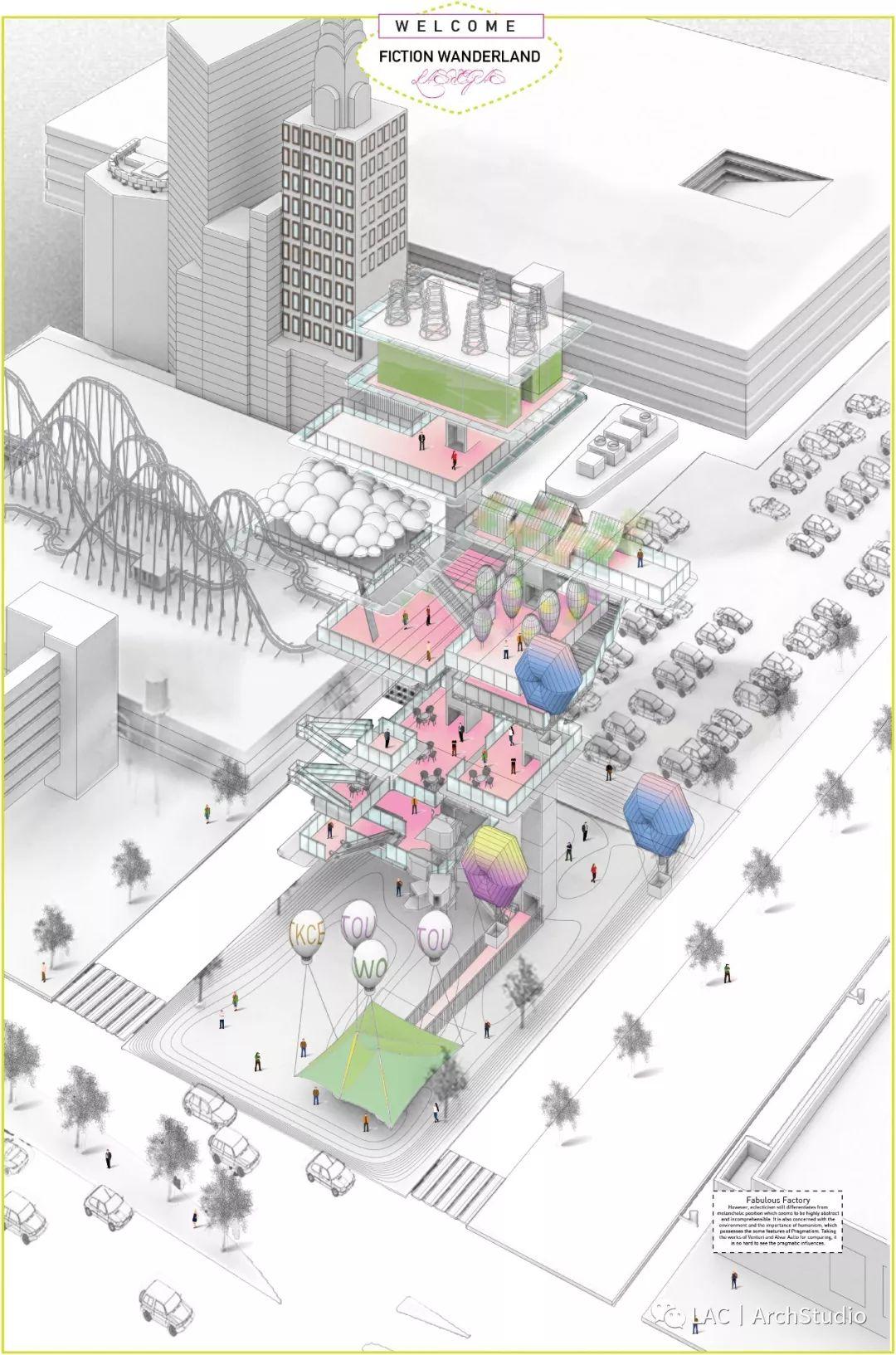

这里的小心机,指的其实就是LOGO及副标题的添加。别小看了这些小动作,会给整个图面带来画龙点睛的效果。
这个部分我们将PS完成的图放入AI中进行排布,在LOGO绘制和分析文字、分析图的处理上,AI较之PS显然更加专业更加好用。
1. 直接导入psd格式文件,选择合并为单一图层。
2. 在AI中添加网格引导线,一般会添加轮廓线和中轴线。
3. 制作好LOGO后,对齐到中轴线上方位置。
4.最后一步,在合适的位置添加文字信息,保存PDF格式就可以打印出图啦
