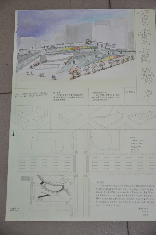

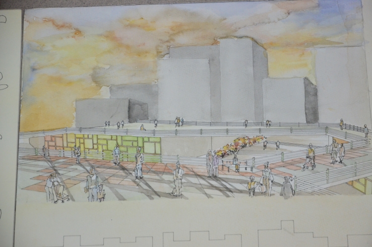

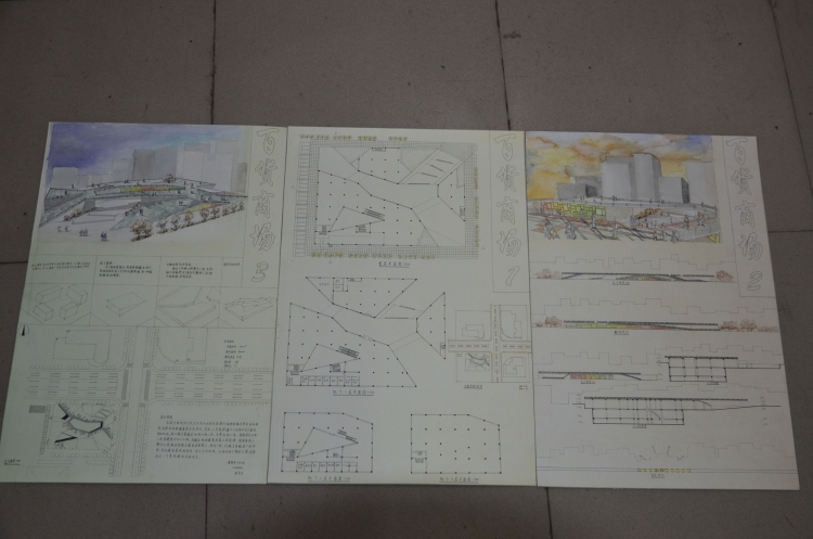

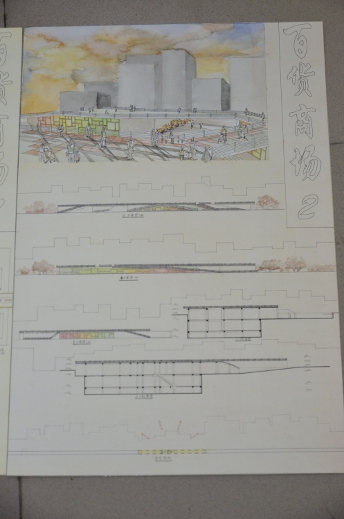

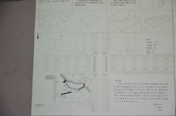

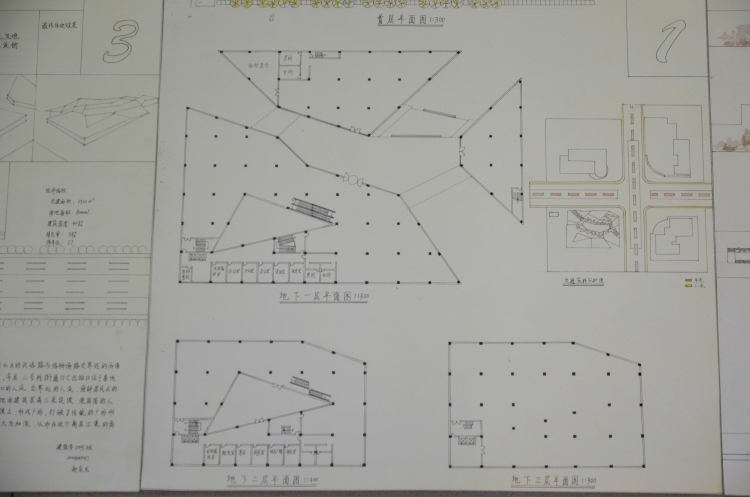

发表于 2019-7-2 13:09:34

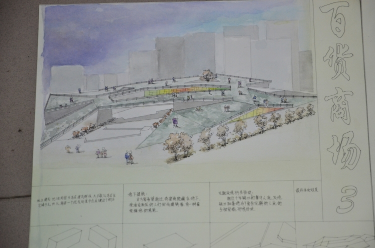

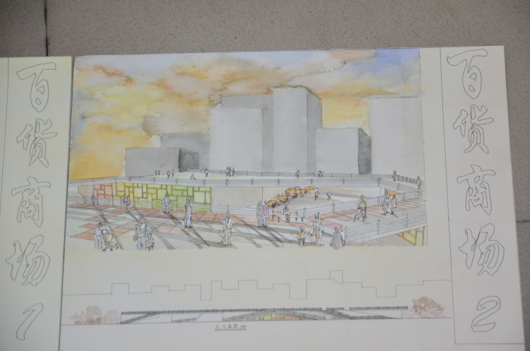

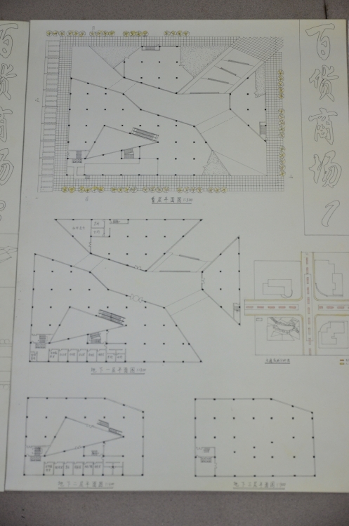

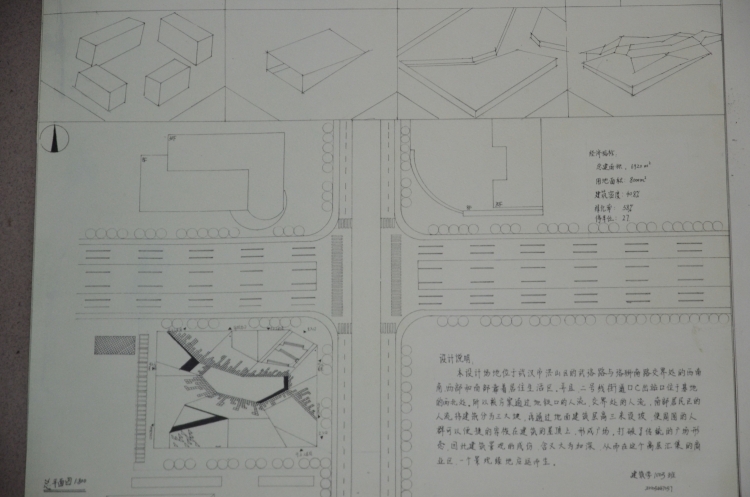

本设计总压是通过地铁站人流,十字路口人流,以及基地南边住宅区的三股人流对建筑基地进行了划分。因为四周都是高层,所以,我希望做一个景观建筑来让这个街区的住户得以休闲活动,所以设计了可上人屋顶。任务书上说基地面积是8000,要求建筑面积是6000,这在现实中明显是不可能的,所以我们可以逆向思维,就是先做景观,再做建筑。方案得以出来
