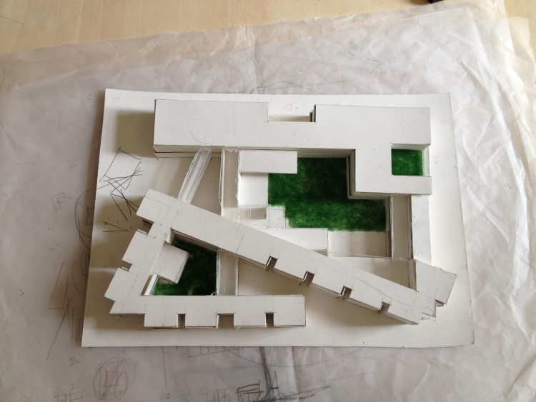

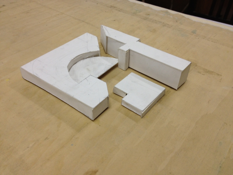

本次设计选址在合肥,地形是140*100的长方形区域,无高差变化。面向道路,其他三面都是废弃的厂房。然而就在这样的一个城市环境中,我们要设计一个8000平米左右的旅馆。
首先我认为在这样一个设计中,我们要把设计的重心放在建筑的内部,对于内环境的把握是重中之重。因为面向道路,声音嘈杂。所以我把建筑的部分分为两个部分。公共部分在前,客房部分在后。引入斜线,使各个房间南北都能通风采光,同时也是平面有了变化。以两个房间为一组,间隔排列,产生一定的韵律感。在两个部分之间用新的材质连接——玻璃。,让室内外空间过渡自然,富于变化。客房部为三层,使中间的内环境“陷”了下去,成为一个整体,而不呆板。
在做模型的过程中,我走了很多弯路,其中包括圆形因素的引入,所幸还是完成了老师所要求的进度。最后一个模型不是成果模型,而是一个相对比较完善的工作模型。
现在还在改图中。。。。。。。。。。希望大家来拍砖~

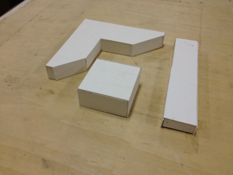

中间的过渡以半圆连接,用的不自然,很生硬

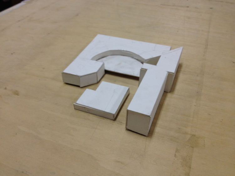

弧型元素太多且乱

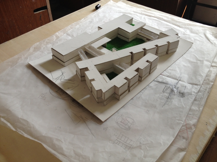

三个体块,互成L形,围合

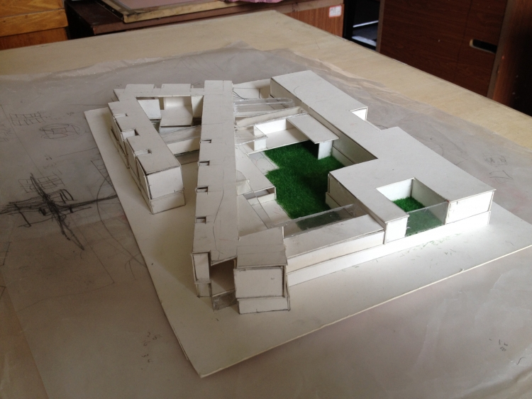

中间内环境,玻璃的应用使之更加丰富

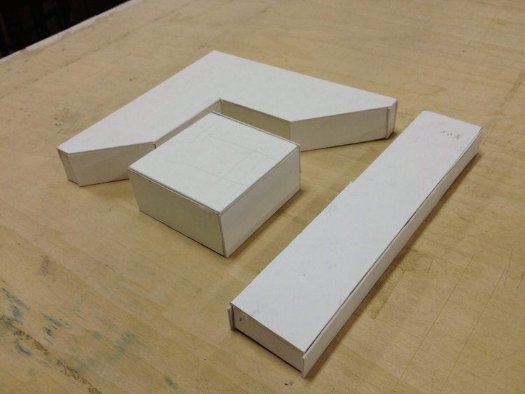

下面为客房部分,上面为公共部分
