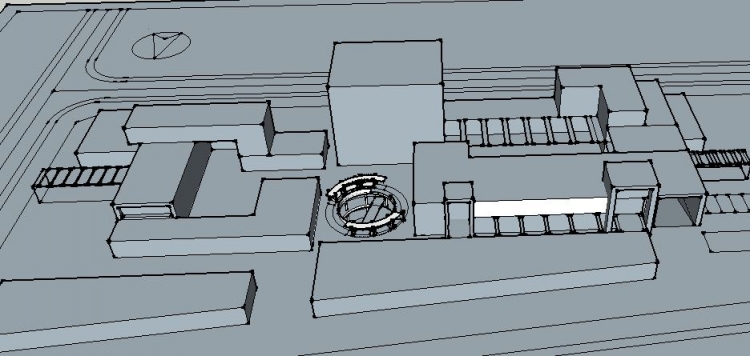

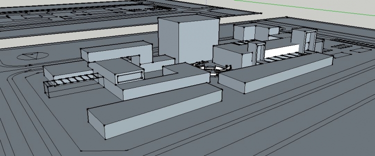

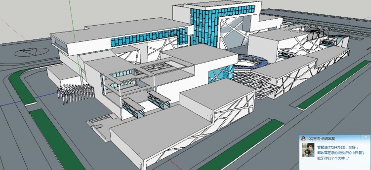

最近要做的一个设计作业,只确定了平面,稍微拉了一下草图,想通过体块的对比再加以深入,设计思想是通过两个开放的广场(入口及商业中心广场)来衔接几条横向步行街,有些是开放的步行街,有些是围合型的,
麻烦大家帮我看下这个体块那些地方不足,哪些地方需要调整,欢迎大家批评指正,谢谢!

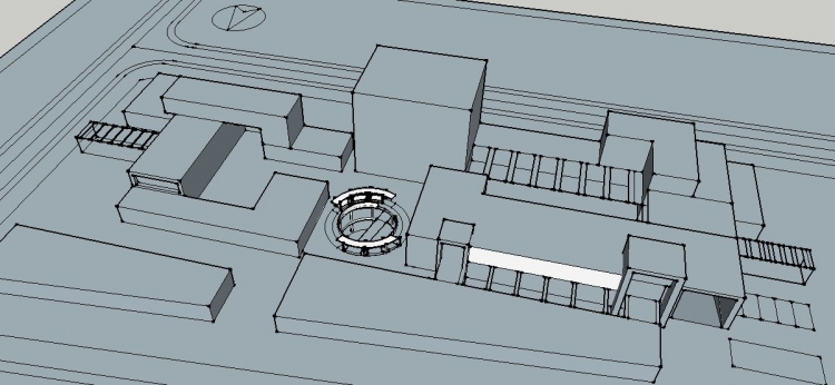

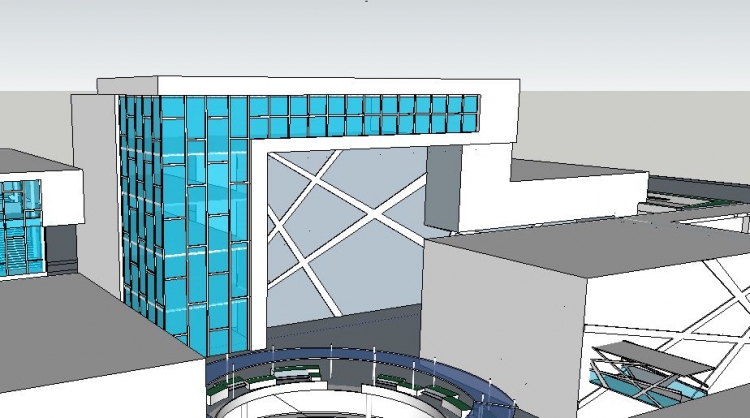

中间那个是一个最大的广场节点,有楼梯下去,地下为游戏厅及舞厅
后面那个最大的为主力店,要求必须为一个单体建筑

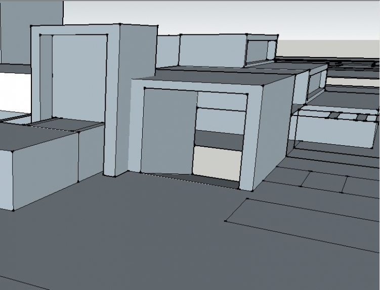

这个是通往地下停车库的门,与建筑体量相结合

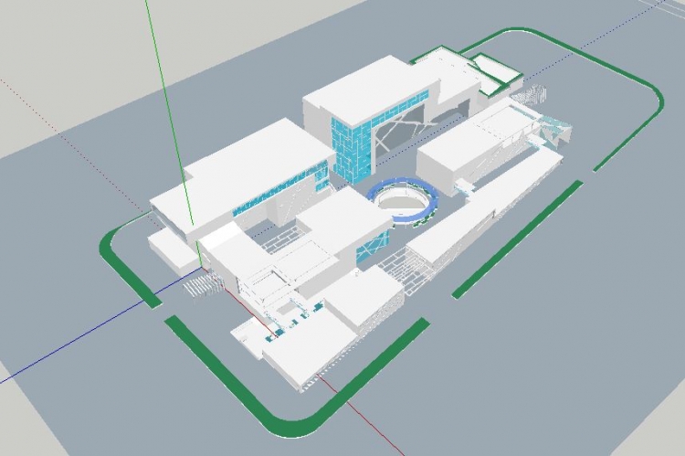

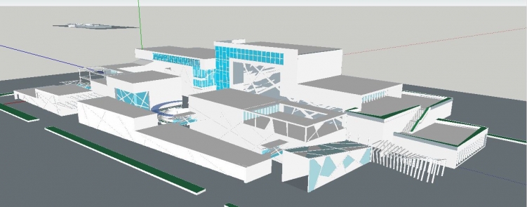

沉浮了一段时间,最近在做立面设计,所以没有更新,感谢大家前期提出来的意见和建议,接下来继续希望你们能 给我一些意见和建议,小弟感激不尽!
这张附上边线以后,和前面的对比,视觉上感觉杂乱了很多,尤其是正立面
由于是一个商业群,所以考虑的是用网格状的立面来统一整体,后面两个局部变化的则是餐厅和主力店,其余的都是利用网格状的立面,这样使用的后果则是造成视觉上的污染,我老师和同学都说做的有点花了,但我个人还是比较喜欢这种方式,所以想继续沿用而不是舍弃,这样的话需要怎么处理才会显得不会那么乱的?
这是一个大的餐厅,为了联系前面的,所以还是运用了网格,再加开窗发生点变化而已

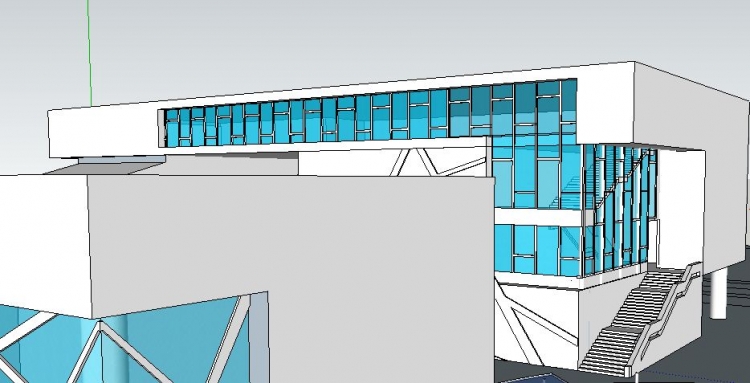

这个则是这个商业群中的主力店,为了区分,同时又不能太乱,所以还是沿用了之前的网格和餐厅的开窗方式
另外,主力店本身的形体比较有错落感,所以为了利用这一优势,做了两个屋顶平台,周围的女儿墙和花园做了整合设计
