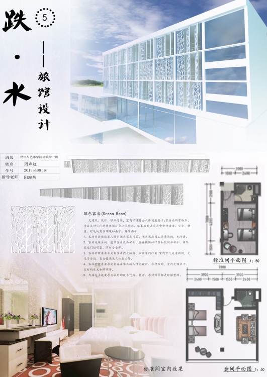

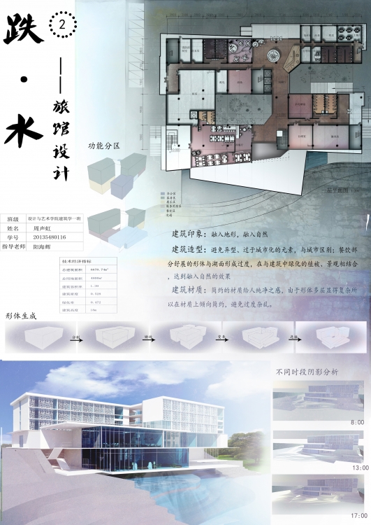

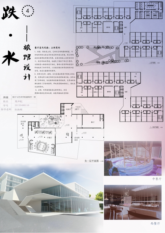

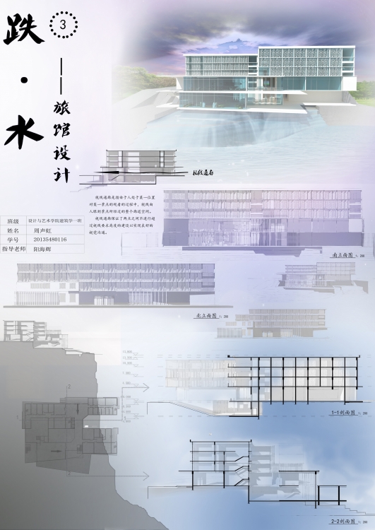

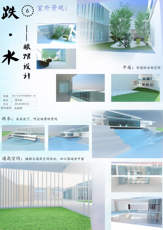

本设计为景区旅馆设计,在设计时不断思考旅馆与南面湖泊的联系,希望尽可能多的打造观景客房和商业空间,设计中还为旅客提供了自由的公共休闲空间,与湖景联系,旅馆的空间不应该都是为商业服务的,更应该为客人提供一些自我空间。
本旅馆设计主题为顺应地形,形体上拆分为多个体块,有层次感的排布,有跌水中层层向下之感。客房部分是作为主体的两个稍高且串联的体块,立面用落地式隔断玻璃,图案是自然树枝的变形;中、西餐两餐饮部分作为重要的公共活动区安排在临湖面且挑至湖面之上,下方借鉴“流水别墅”,做入湖的跌水设计;建筑有一处下沉式中庭,中庭通过一个架空空间与室外相连,中庭内不知简单的景观与树木,石头座椅可供小憩休闲。
建筑整体功能分区明确,,不同功能区间在不同区域内,不互相干扰。流线分区明确,客房部分主要采用垂直交通往上,且到达客房楼层后则全为客房内部随需通道;公共部分由一条大的主要流线联系,除咖啡厅与门厅相连外,其余空间各占一边,互不穿插。
本设计在客房部分房间视线互不遮挡,主要公共部分也得到良好的景观视线。整体来说,本设计希望使建筑通过其形体跌宕的层次感与与湖水的跌水连接使建筑融入地形,融入自然。
