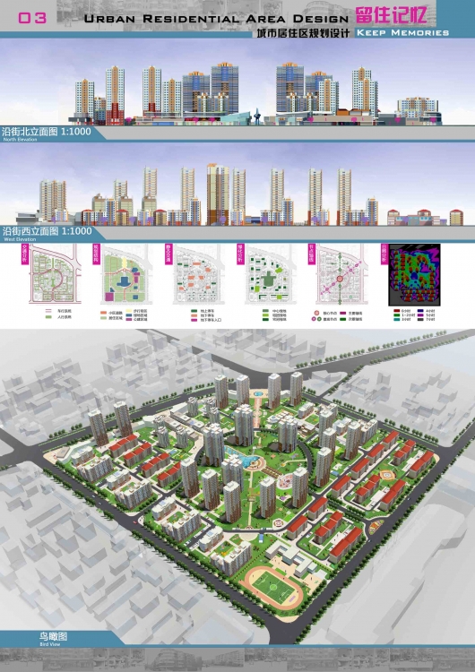

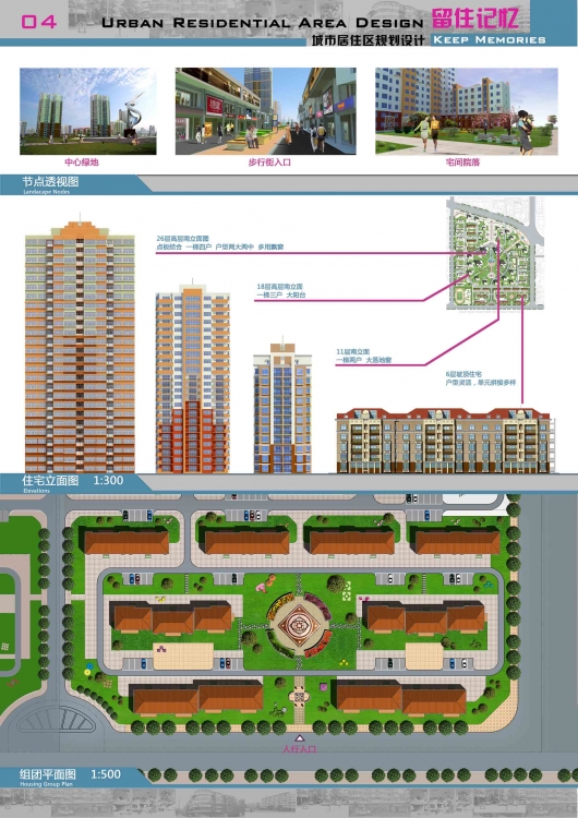

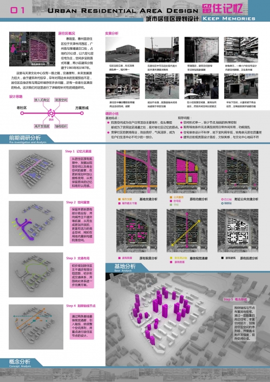

留住记忆——居住小区规划设计
       本设计位于天津市河西区,南邻天津文化中心,原有居住区建于我国八十年代中期,以六层七层的住宅为主,由于规划建设较早,居住区设施相对落后,原有建筑形式和规划布局呈现出了一系列问题。定位于天津文化中心区的区域文化核心建设高度,并且基于重塑住户原有的居住记忆和场所认同感,更新老社区,适应发展,充分开发土地价值的目标,我们通过小部分保留改建,大部分重新规划的方式,得到此方案。
      本居住区规划布局从建设完善的道路系统出发,保留了老社区的由步行街统领的主轴线,向居住区外延扩建营业,延续并拓展其商业功能,其次,还采用新的形式还原了老社区的院落空间,给住户亲切熟悉的尺度空间感。除此之外,本设计还增加了东北-西南方向对应城市干道交叉口的视觉通廊轴线,形成一套“两轴一环”的空间结构骨架,划分出5个组团。本方案注重小区文化建设,并适当保留旧区记忆符号,最终设计出一套与该地段相匹配的文化型新型小区。
后记:
由于时间安排失误,导致原本的一些设计理念未能实现在方案中,让我很遗憾,而且在期末交图周时间比较紧,图纸质量打了7折吧……不能算是一个满意的作业……
