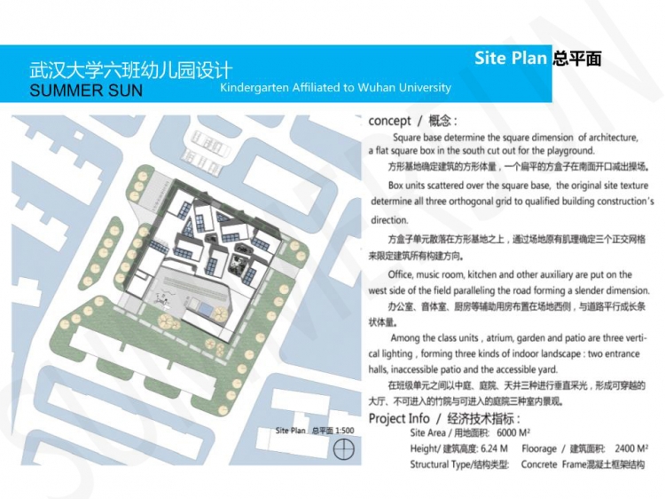

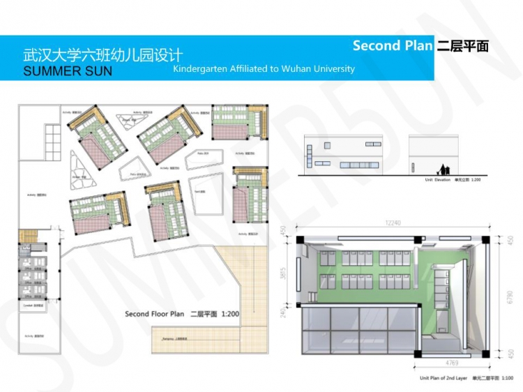

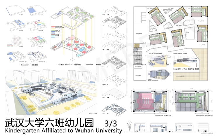

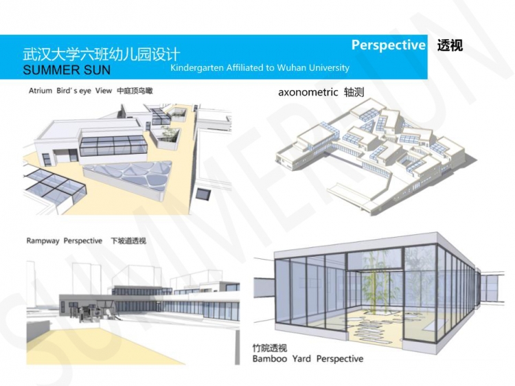

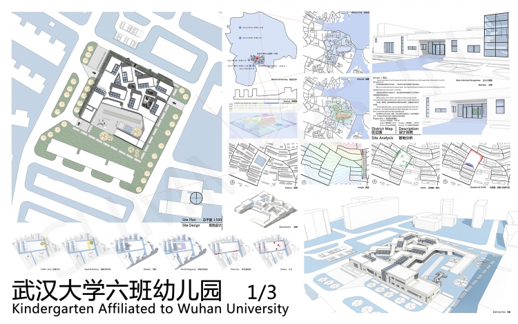

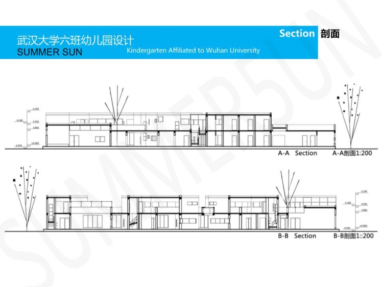

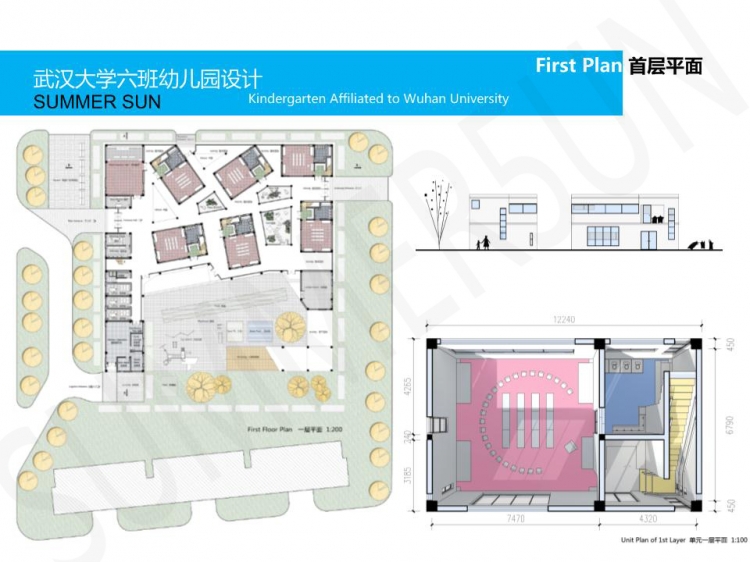

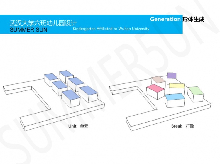

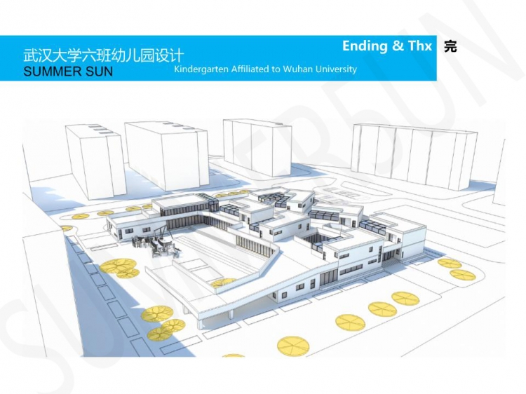

1.关于采光的问题:这应该是这次最大的软肋了。因为设计最初的构思就是大屋顶,怎么改都不想动这个= =所谓的执念吧,所以采光成了大问题。开始的想法是二层布置活动房,而一层成为不需要较多采光的卧室。而这样功能与流线上又将卧室置于公共性更强的首层,产生矛盾(过程帖里一草有分析)。故而转向各种间接采光。包括通高的天窗、中庭、天井、庭院等。本来是想用ecotect分析一下的,可惜不是技术流= =没倒腾会

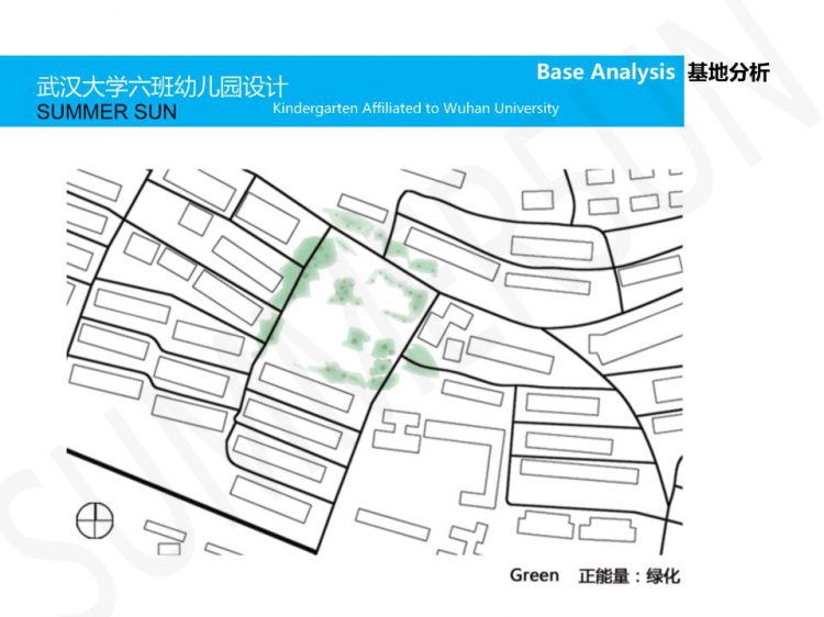

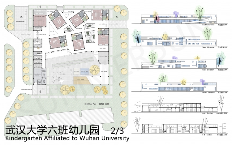

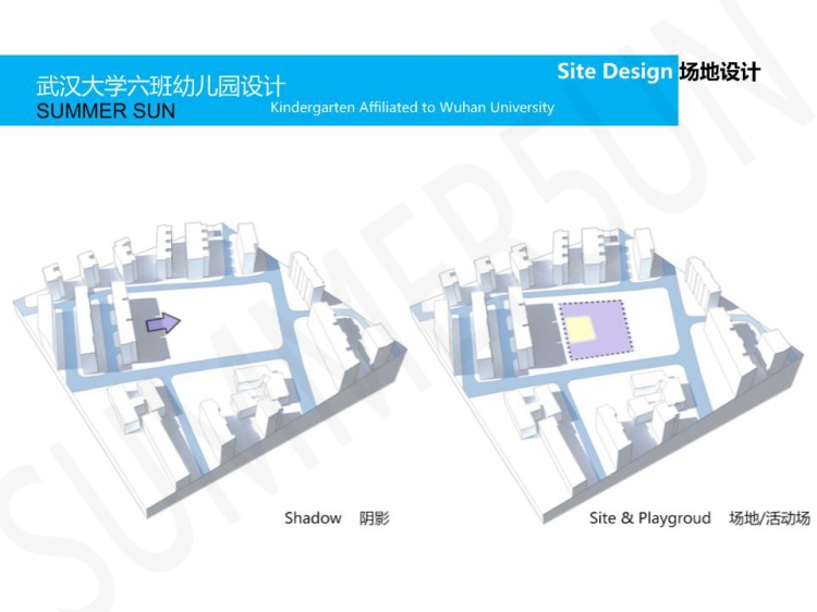

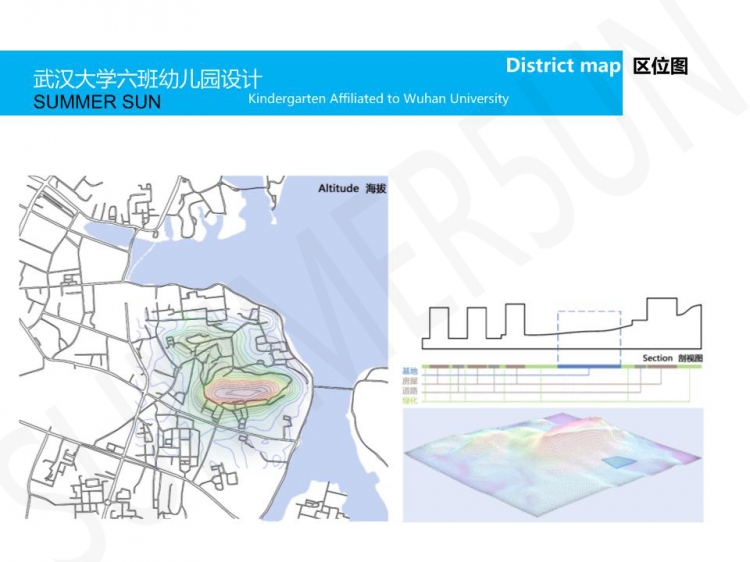

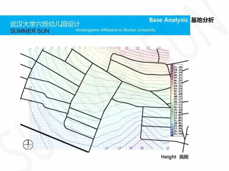

2.关于活动场地:其实从场地高程分析上略可以看出,场地是位于山脚下的缓坡处。场地原有幼儿园是分了两个台地。设计最初就是想把屋顶接于上层台地同标高,而底层在下层台地。这样可以把屋顶作为台地的延伸成为活动空间。后来,原因见1.放弃了这个构思。但是还是保留了屋顶活动的场地。而操场为了保证形体的完整,就被压缩成这样大小了。跑道的话本来是南北向布置在场地东边的,后来老师说联系不够紧密而且跑道方向要求不严格可以东西,就改道形体内部了。

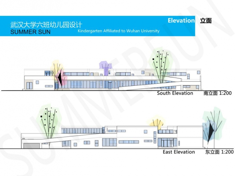

3.关于上屋面坡度:其实看过很多图纸,都有各种上屋面坡道的设计。只是单纯的喜欢这种形式,并且屋面活动场地需要一个除了单元内部楼梯的垂直交通,坡道是很好的选择。并且层高设置得较低,屋面才3M标高,而坡道流线长有接近50米,坡度够缓了吧,但素应该把玩具挪一下位置,不然小朋友从坡道上跑下来就没有缓冲空间了=- =再有,按理是要布置很多栏杆的,为了图面美观就没有加栏杆。

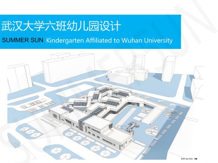

4.关于小清新:小清新风格所需的软件非常简单,根本就不要专筑网上教的那么高端的软件。我是SU+CAD+PS+VRAY(MAXWELL & PODIUM)就完成了。SU建模,CAD线稿,PS选区填色,渲染器给个柔和的投影和玻璃的反光。关键不在于怎么做,而在于做什么。要清楚自己要怎样的图,怎样的效果,表达怎样的意图。个人觉得这才是小清新风格简洁有力的关键所在。(如果大家还是要求教程等楼主我下午去打完狂犬病疫苗,休息好了,五一回再写吧~ps:赶图的时候玩猫被咬了伤不起)

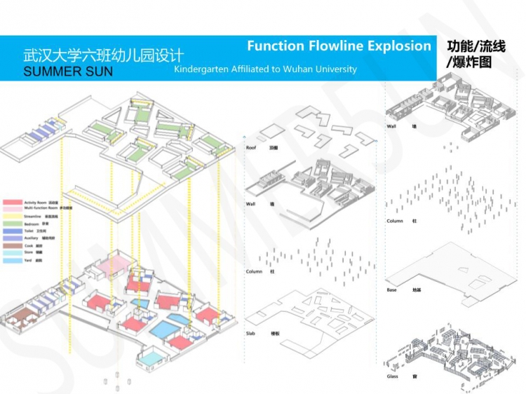

5.关于流线与色彩:灵活的平面布局带来的是水平交通的混乱,也有人说过里面像迷宫。这点其实本来是有考虑,后来没时间设计清楚就选择性不表达了。其实本来是想学习库哈斯的西雅图图书馆,以颜色来区分功能,最抢眼的就是鲜黄色的电梯。所以,其实表达的时候也把楼梯做黄了,但又怕全上色太俗气。就想用个黄色在大空间里做铺地来引导流线,单元内用黄色来标记楼梯吧。材质神马的就更没考虑了,求指教。
放了轻微水印。先睡了。明早还要讲PPT呢~喜欢的顶一下哦,回来放细节哒~
