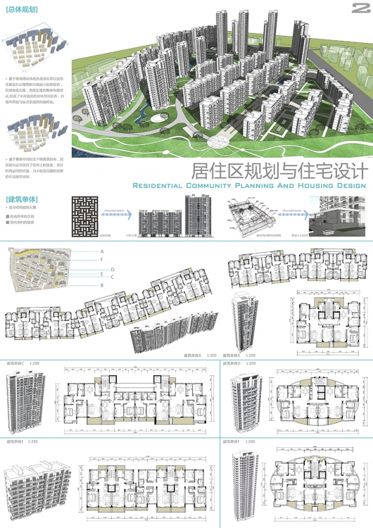

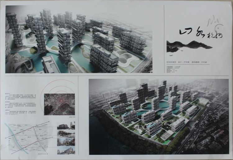

先上图。。。又一次的DU裸导。。。

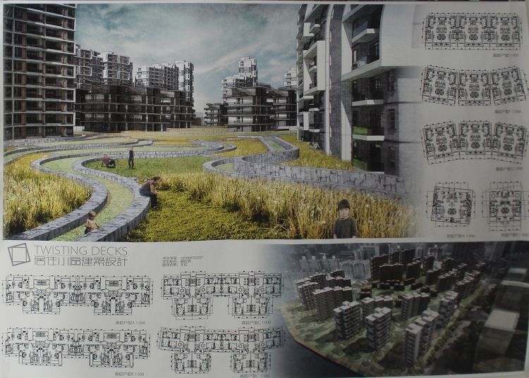

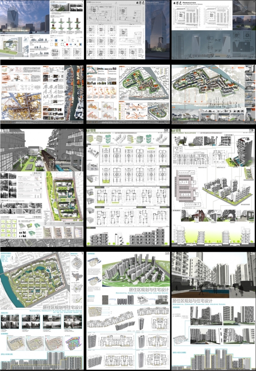

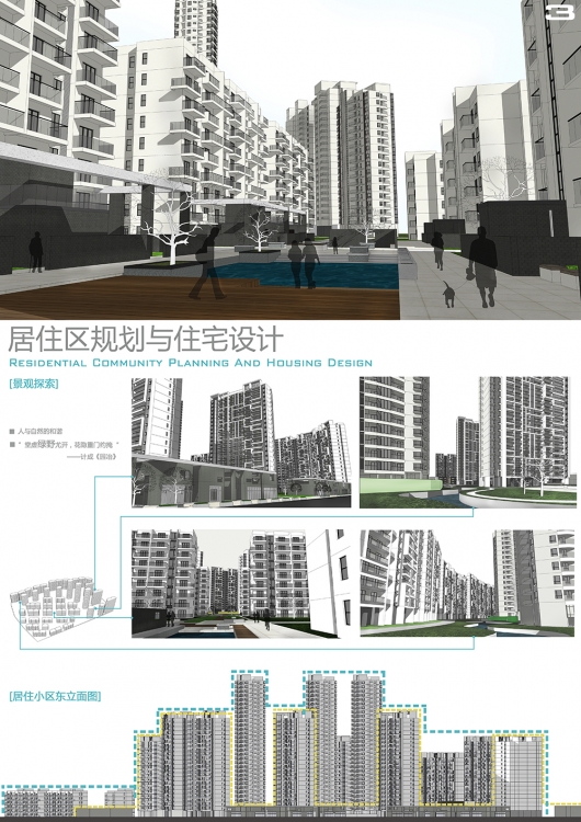

再附上两个我很佩服的同学的图纸:

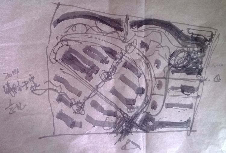

第二周的快题:

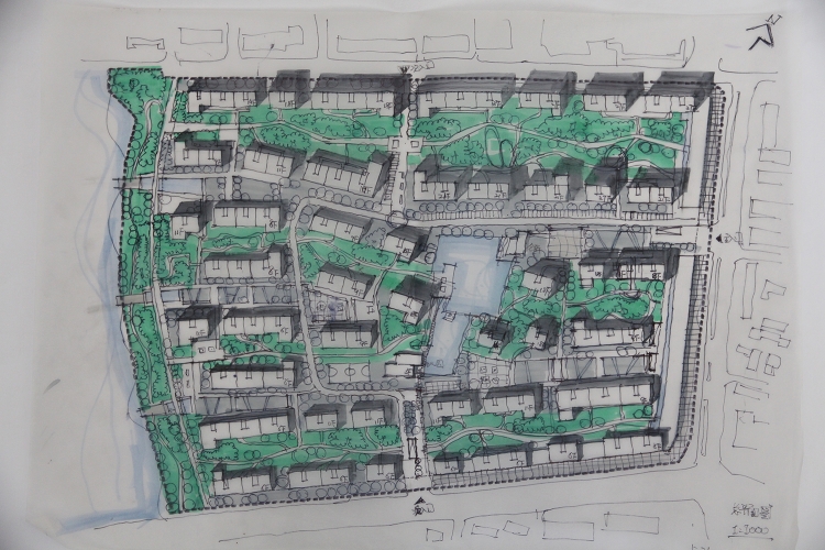

第三、四周的总图:

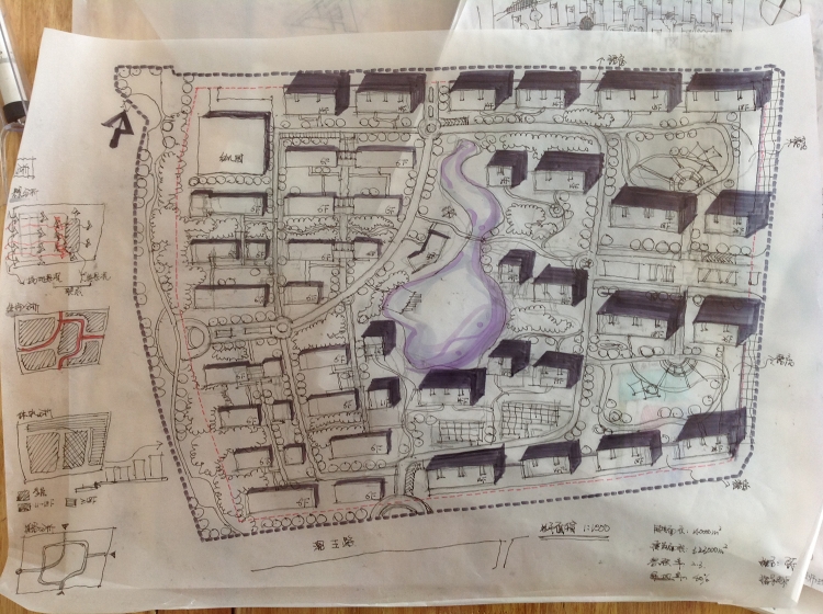

然后出去旅游了一周,呵呵。回来后又出了两个总图,不过老师还是不满意
(其中一个总图意向)

     我自认为是一个形式感不强的人,对于居住区这个大尺度的设计驾驭能力较弱,同时又有点强迫症,这让我的整个设计做得挺辛苦的,但是在老师和同学的帮助下,虽然有不少想法未实现,但对于自己在整个设计过程中的表现和最终结果还是挺满意的。整体空间形态基本达到自己想的,不过建筑的单体形式略杂乱,中式的感觉流于形式,道路、景观画的略难看。。。。呵呵~~~
      在赶图周还有一个插曲,因为压力大,失眠了很多天,身体最后几天很差,交图前两给老师打电话申请迟交。后来经过思想斗争,还是按时交图。四年的学习,我还是没能调整好自己的心理状态,尤其是在紧急关头。求支支招~~
       评图时跟老师交流,他们还指出:
      (1)多层与高层之间的缺乏一定联系;
      (2)水系与建筑的关系有待提高;
      (3)多层那种街巷的味道没有做出来。
