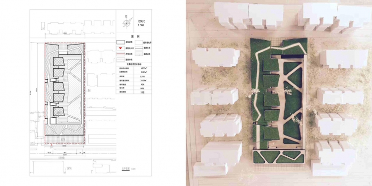

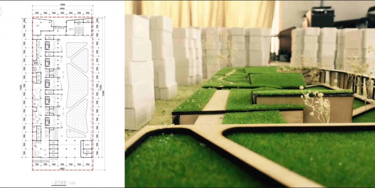

作为跨专业的学生,没有本科阶段的完整学习和设计作业,近日看到这样一个活动,想把去年借机自己完成的一个小练习发上来仅供分享。希望得到众多朋友的批评指正。所以请原谅我名字用的昵称,并隐去了学校。当时做的时间非常仓促,从方案到模型做完三周多一点点,我也是第一次尝试做建筑设计的模型。一边想模型怎么做,一边还在修改方案。而且当时以模型作为最终目的,所以没有十分完善的成图。基本情况就说这么多。
作为一个幼儿园设计,开工之前我们走访调研了十多家幼儿园。从园长的实际体验中了解现状幼儿园,我们建筑师为他们设计的幼儿园,使用中到底哪里存在问题。简单归纳为以下几点:1.用地紧张,室外活动场地稀缺。尤其是城中心幼儿园。2.班级活动面积太小现状幼儿园基本面临学生超额招收,二胎开放,新的学前教育理念要求更多样的活动类型。现状活动单元无法满足要求。3.绿化自然环境太少,儿童无法在幼儿园认识自然、体会自然、取而代之的是塑胶跑道,硬化铺地。孩子们连四季变化都无法自然感知,更不能接触泥土与落叶,雨雪与虫鱼。

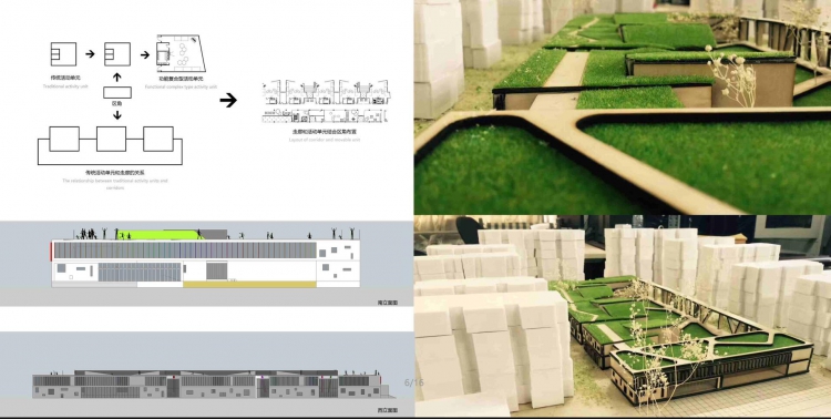

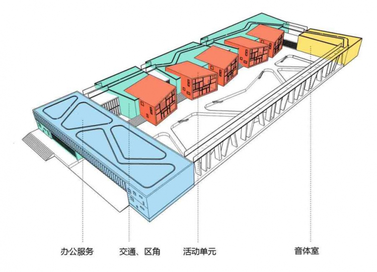

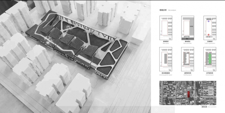

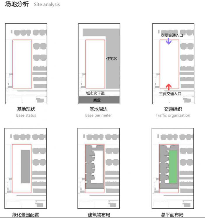

以上三点就是我方案生成的出发点,希望能对这三点有所呼应和解决。用地处于市内社区密集的市中心,为避开城市的喧闹整个园区围合策略,为幼儿提供较为集中的场地,南侧布置门厅和办公、以及公共教室。该体量是城市街道和幼儿园内部的分界。中心围成一个大型的绿化花园,儿童在这里亲近自然

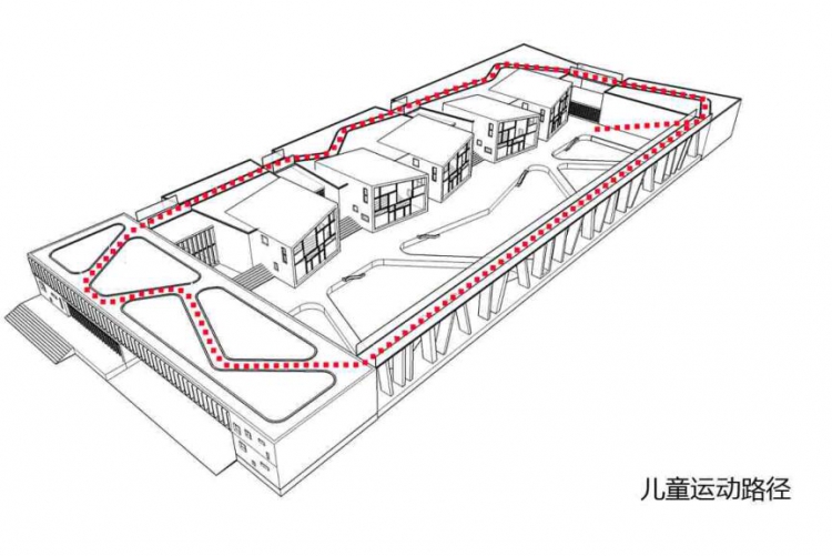

屋顶为大肌肉群的活动,一个贯穿连续的跑道结合屋顶活动平台,从景观到活动,均成为一个立体空间。

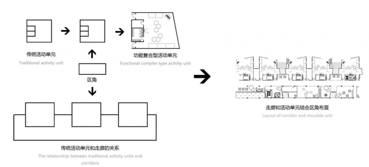

这些是对上述问题1、3的回答。针对第2个问题,活动室面积指标经过我们的调研分析,教寝合一模式给到了150㎡(每班30人)同时对于公共空间尤其是交通空间,结合布置了大量区角教学,以此满足学前教育方面对幼儿活动类型的丰富化要求。
其实主要就是对调研产生的三个问题回应。尝试通过设计回答解决这些问题。当然依然存在朝向等问题。但这个方案只是现阶段对现状问题思考的结果,多方面周全的考虑希望在今后能完善。鉴于整个方案时间很短。。现在发稿也是一时兴起想参加这个活动。见谅没有很多高水准的成果表达。谢谢各位论坛的老铁们。多多指教!谢谢!
