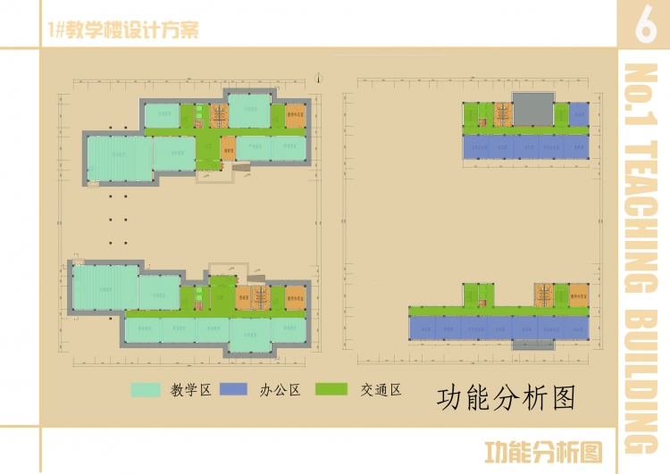

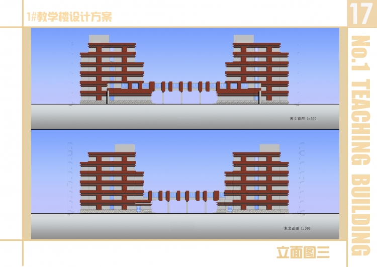

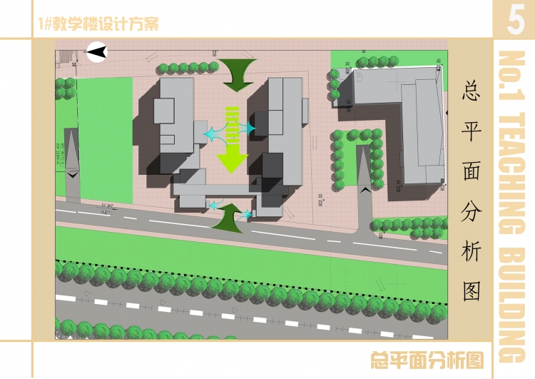

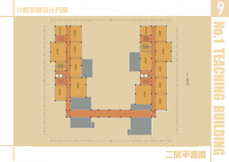

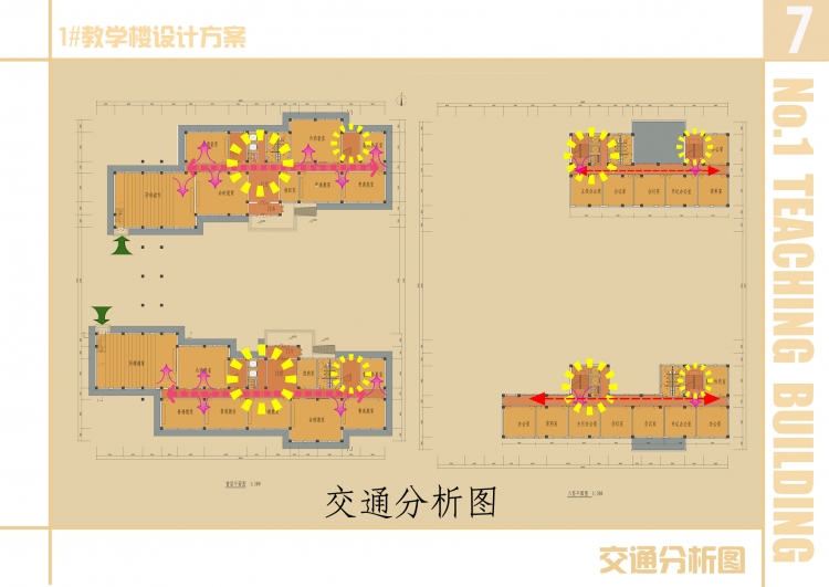

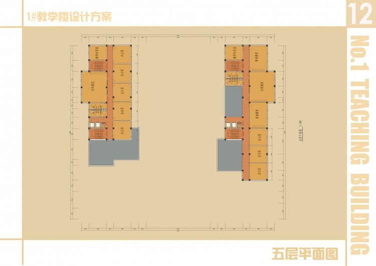

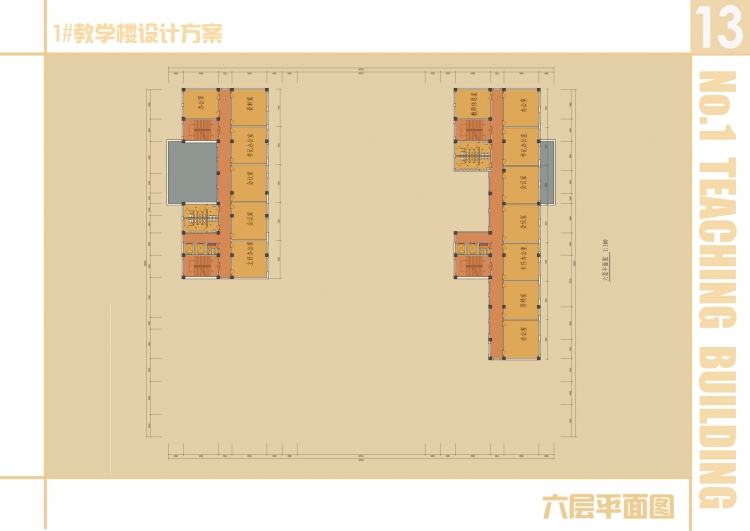

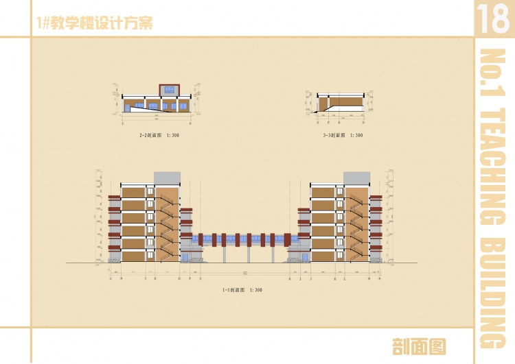

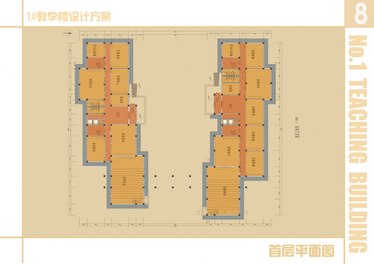

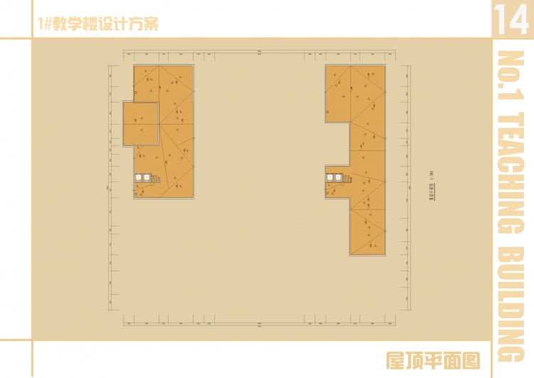

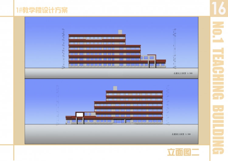

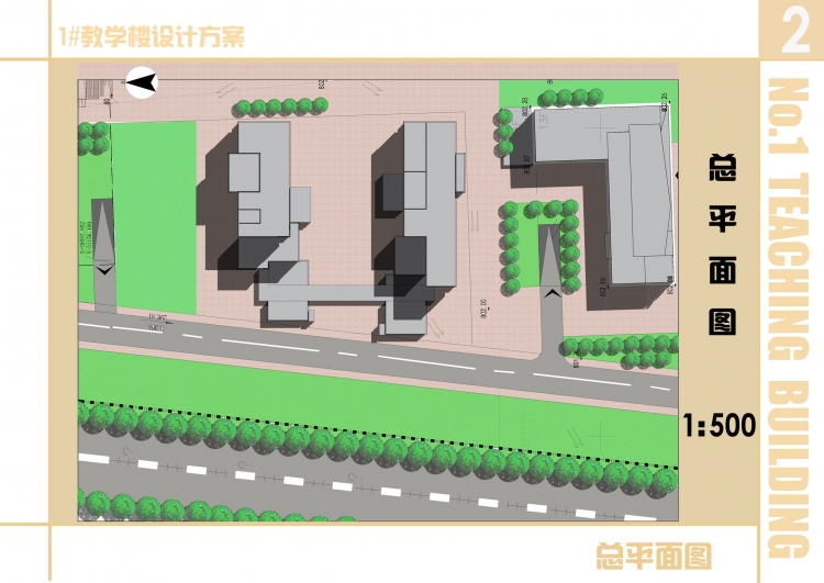

大三上学期的课程作业,整个学期就好好做了这一个设计,后来的旅馆设计因为时间严重不足而没出册子。项目是本校在山西榆次的大学城里的两个系的教学楼。场地是上短下长的梯形。设计时考虑到教学楼南北向利于学生使用,同时结合两系的互相独立而设计为南北两部分,通过连廊来联系彼此。楼体通过立面的凹凸变化来表现。
