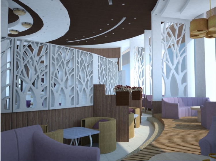

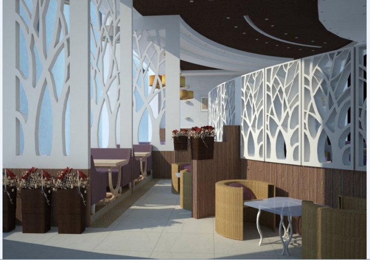

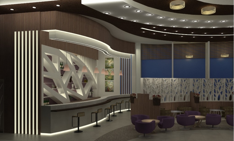

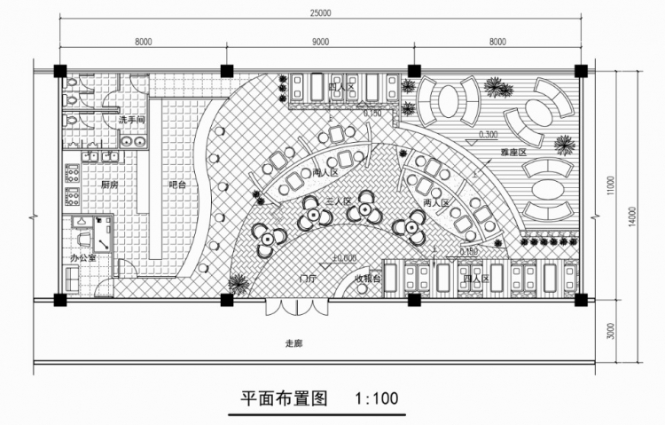

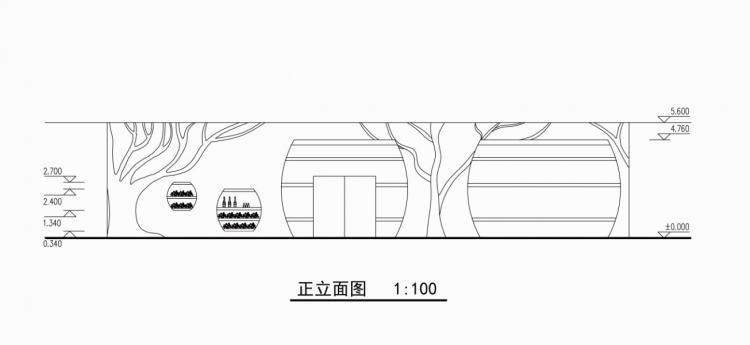

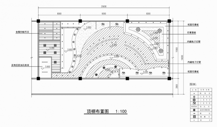

本人是学建筑学的,第一次正经的做室内设计。我们使用SU建模加VRAY渲染的。总体还是挺满意的
设计说明在文本立面了,就不打出来了。
话不多说,先上图。欢迎大家批评指正!
高清图在附件中已打包
