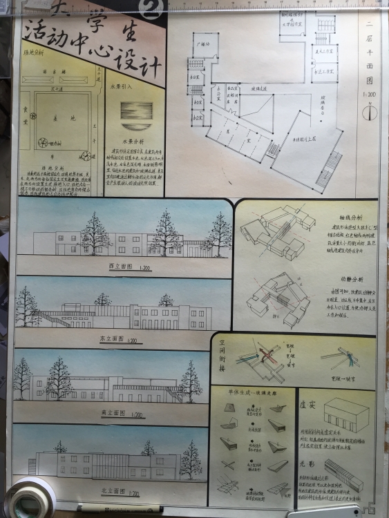

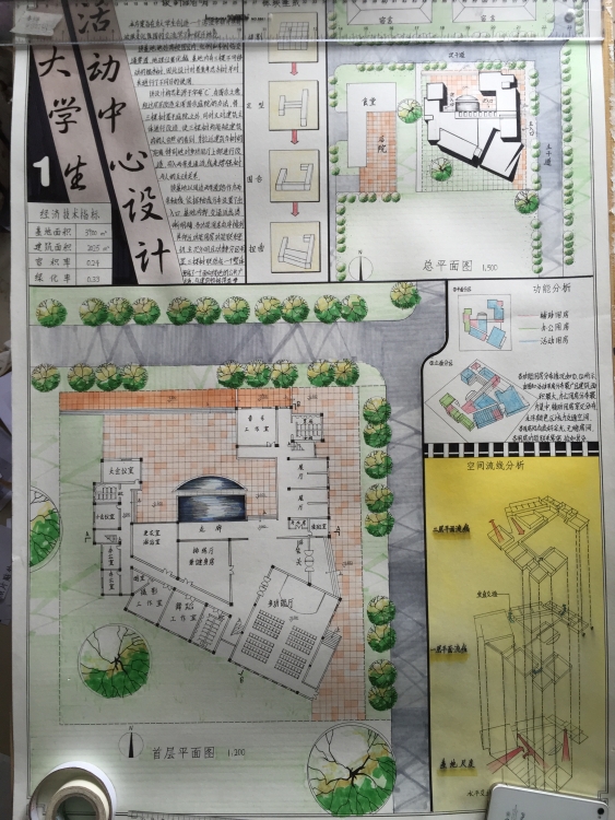

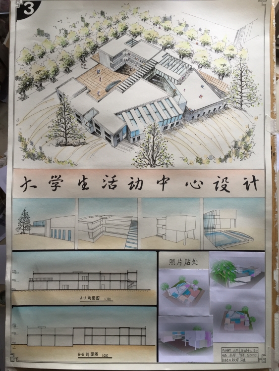

该设计要求,也忘得差不多了,或者说根本想不起来。但是,这是我第一次用水彩渲染出图,当时忙得昏天地暗的,而且入学时候没有美术基础,根本不知道该如何渲染。看了一遍书就开始渲染了,第一张,基本上毁了,后两张还好。在此,想告诉大家一个失败得来的经验,就是要先渲染纸张后再画图,我之前就想着先把图画好感觉应该是什么风格后再渲染,结果渲染的时候笔墨随着水渗透了出来,图面都花了。也不能先用铅笔画个铅稿,然后渲染后,再上一遍墨线,原因一是工作量太大,而是铅笔稿上完再渲染,铅笔稿会像油漆一样附着在纸面上擦不掉,因此这种方法对准确度要求高,即铅笔稿的精确程度。第一次真的很没有经验,而且耗费了大量的时间,最后透视图什么的,都泛泛选了几个特别简单的角度画了。就这么多吧,希望这个失败经验对大家有用。
