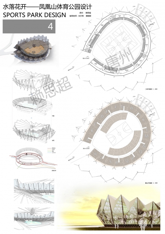

大学最后一个课程作业,
花了很多时间,很多心思,
这次的课程设计分为两个大阶段,

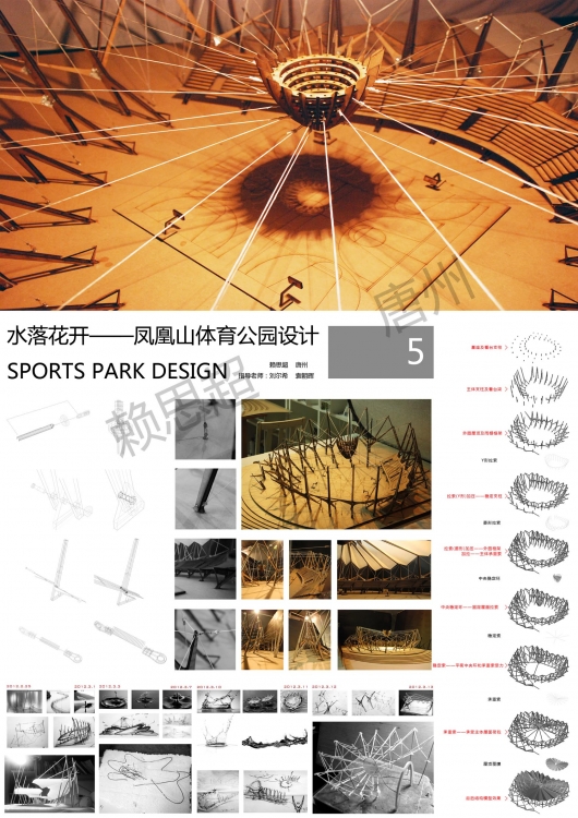

第一阶段是建筑结构设计,
大跨度建筑常用的结构形式有:
空间网架结构,悬索结构,薄壳结构,膜结构,钢架结构(门式钢架),折板结构,拱结构等等,
(设计要求:全班均分为6组,结构形式任选,但组与组之间不能选择相同的结构形式。)
我所在的小组选的悬索结构
(悬索结构的优劣都很明显,优势在于跨度大、 自重小、材料省、易施工,能够展现建筑轻质的一面;而缺点在于受较大荷载时,已发生变形,悬索寿命有限,更换及维护不便等)

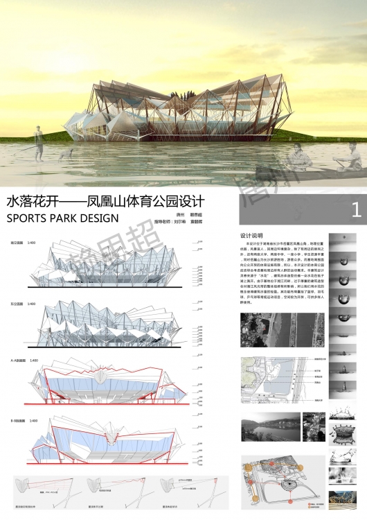

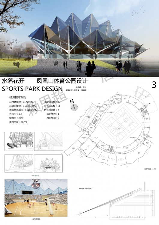

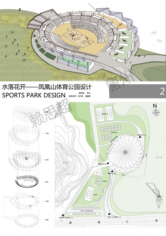

第二阶段是建筑设计,
运用第一阶段的结构设计成果,做出功能完善的大跨度建筑,
今年的题目是体育馆,2~3人一组,需满足体育建筑设计规范,
(后面上传个体育建筑设计的资料集,也许以后拓友能用上,体育建筑的从P114开始)
PS:在这里要感谢小花猪~
